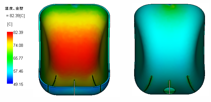

金型温度結果の確認
このタスクでは、温度と金型の結果を解釈します。
  1. すべての結果の選択を解除して、オフにします。
  2. 2 つの冷却管レイヤーをオフにします。
  3. [温度、金型]結果をクリックします。
    この結果は、金型サーフェス上またはプラスチックと金属の接触面上のサイクル平均金型温度を示します。ここで使用されている ABS などの非晶性材料での最適な温度変化は、ターゲット温度から +/-10 ℃ 以内です。この例では、ターゲット温度は 70 ℃ です。この成形品の範囲はこの範囲外にあります。成形品の大部分、特にキャビティ側の温度が低すぎます。また、コア側の温度がキャビティ側よりもはるかに高温です。この温度の分布によって、成形品の反りが発生することがあります。
