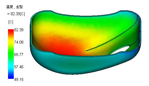

このチュートリアルでは、コンピュータのマウス カバー上の 4 個取り金型に対する境界要素法(BEM)の冷却解析を設定し、実行します。BEM 冷却解析では、成形サイクル全体について、定常状態または平均温度を計算します。この解析で必要となるのは、最小限で成形品と冷却管のモデルのみです。この方法では、冷却管の位置を変更して、冷却管の位置の影響を確認することが簡単に行えます。異なる材料から作成されたツールの領域を示すインサートが作成されます。この材料は通常、高い熱伝導率を持つものです。
