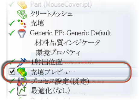

  4. ユーザー インターフェース ウィンドウの左側にあるスタディ タスク リスト[充填プレビュー]をクリックします。

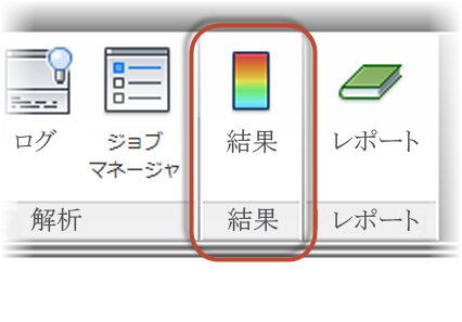

  5. 成形品に[充填プレビュー]が表示されたら、[ホーム] > [結果] > [結果]をクリックして[結果]タブを表示します。

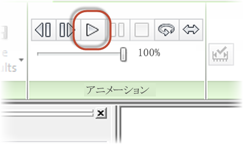

  6. [再生]をクリックして、結果のアニメーションを表示します。

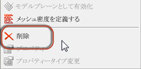

  10. すべての射出位置を選択して右クリックし、[削除]を選択します。

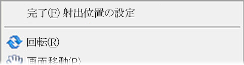

  11. 右クリックして[完了 射出位置の設定]を選択します。成形品に黄色のコーンが残っていないことを確認します。
