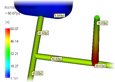

突出可能温度への到達時間の結果の確認
このタスクでは、突出可能温度への到達時間の結果を解釈します。この時間は一般には冷却時間と呼ばれます。
  1. スタディ タスク リストで[突出可能温度への到達時間]をクリックします。
  2. 成形品が固化する時間範囲を記録します。
  3. [ランナー システム]レイヤーをオンにします。
  4. ランナーが固化する時間範囲を記録します。
  5. [結果] > [プロット] > [確認]をクリックします。[Ctrl]キーを押しながら、ランナー システムおよび成形品のいくつかの場所をクリックします。
成形品は 9 秒以内に固化しますが、スプルーの底面は約 60 秒、ランナーは約 40 秒で固化します。ショットを突き出せるようにランナーを冷却して、サイクル タイムを制御しています。
