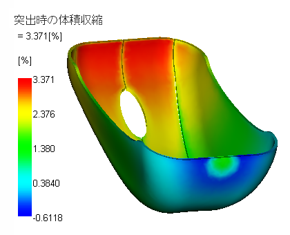

体積収縮結果の確認
このタスクでは、体積収縮の結果を解釈します。
  1. [成形品]以外のすべてのレイヤーをオフにします。
  2. スタディ タスク リストで[突出時の体積収縮]をクリックします。
  3. 必要に応じて回転、画面移動、ズームを行い、体積収縮結果を確認します。
    この材料の最適な体積収縮は、1% と 3% の間です。充填完了は少し高く、ゲート付近の領域は負の値で、過充填であることがわかります。
