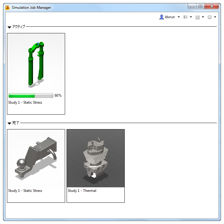

Autodesk® 360 プロセス全体を通してジョブの進行状況をグラフィカルにモニタするには、サムネイル ビューを使用します。サムネイル ビューには、ジョブのステータスおよびジョブが正常に完了した時刻が表示されます。正常な完了を妨げるエラーが発生した場合は、ログ ファイルにアクセスして、エラー レポートを参照することができます。
ジョブを実行するたびに、ジョブのサムネイル イメージが[アクティブ]セクションに表示されます。ジョブが完了すると、サムネイルは[完了]セクションに移動します。
実行時に収束データを表示するには、製品で収束プロットの出力を有効にします(この機能に対応するユーザ インタフェース コマンドは製品ごとに異なるため、製品のドキュメントを確認してください)。製品で入力した頻度に基づいて、ジョブの実行時にジョブのサムネイル イメージで収束プロットが更新されます。この機能を使用すると、製品のユーザ インタフェースの外部またはリモートでジョブの進行状況をトラッキングできます。
サムネイルのサイズを変更するには、ツールバーの[サイズ]メニューからサイズを選択します。

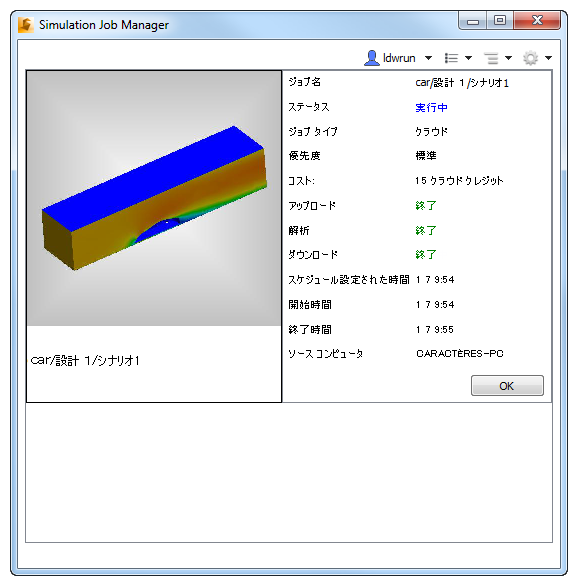

詳細ビュー
特定のジョブの進行状況を監視したり詳細情報を表示するには、サムネイル イメージを左クリックするか、サムネイル イメージを右クリックして[詳細]を選択します。
次の詳細情報がジョブごとに表示されます。
- [ジョブ名]: ジョブに割り当てられている名前です。詳細ビューに実際に表示される名前は、特定の Autodesk® 360 製品の命名規則によって異なります。
- [ステータス]: シミュレーション プロセスの各ステージの現在のステータスを表示できます。次のようなステータス状況があります。
- [スケジュール設定済み]: Job Manager によってジョブは認識されたものの、まだステージの開始は指示されていない。
- [キューに配置済み]: Job Manager によってステージの開始が指示されたものの、ステージはまだ開始されていない。
- [実行中]: Job Manager によって実際にステージが開始された。
- [キャンセル]: 右クリック メニューで[キャンセル]が選択されたため、ジョブが中断された。
- [失敗]: ステージが正常に完了しなかった。失敗となる要因はいくつかあります。
- [破棄]: ステージが正常に完了しなかった。これは、ネットワーク問題が原因である可能性があります。
- [終了]: ステージがエラーなしで正常に完了した。
- [ジョブ タイプ]: Autodesk® 360 で実行されているジョブは[クラウド]として指定されています。ローカル ワークステーション上で実行されているジョブは[ローカル]として指定されます(ローカル解析オプションを購入したユーザの場合)。
- [優先度]: 既定では、ローカル ジョブは[標準]の優先度なっています。この場合、ローカル ジョブは送信順に実行されます。ただし、送信順よりも早くローカル ジョブを実行する必要がある場合は、優先度を[高]に上げます。この場合、実行前に送信したジョブ数に関係なく、現在のジョブが終了した直後にジョブが実行されます。同様に、送信順よりも遅くジョブを実行する場合は、優先度を[低]に変更します(このオプションは、ローカル解析オプションを購入したユーザがローカル ジョブについてのみ指定することができます)。
- [コスト](クラウド ジョブでのみ指定可能): クラウド クレジットに基づいてジョブのコストが表示されます。
- シミュレーション プロセスのステージ:
- [アップロード]: モデルの暗号化されたコピーを圧縮し、Autodesk® の安全なストレージ サービスに転送するプロセスです。
- [解析]: Autodesk® 360 によって実行される計算タスクです。たとえば、メッシュ生成や数値計算などが該当します。
- [ダウンロード]: シミュレーション結果のデータを Autodesk 360 の安全なストレージ サービスからローカル ワークステーションにコピーするプロセスです。[ダウンロード]ステージが[終了]に達すると、シミュレーションは完了し、結果をローカル コンピュータで表示する準備が整います。[ダウンロード]ステージが[解析]ステージと同時に[実行中]と表示される場合があることに注意してください。これは、中間結果のダウンロードをサポートする目的で行われます。
- 時刻は、ジョブが特定のステータスに到達したときを示します。
- [作成時間]: Autodesk® 360 製品によってジョブが最初に作成された時刻です。
- [開始時間]: ジョブが開始された時刻です。
- [終了時間]: ジョブが終了した時刻です。
サムネイル ビューに戻るには、[OK]をクリックします。

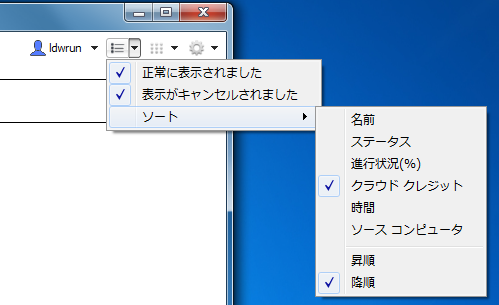

ジョブをソートする
- ツールバーの[ジョブ フィルタ]ボタンをクリックします。
- メニューから[ソート]を選択します。
- リストからソート条件を選択します。
ソートしたジョブの順序を逆にするには、[昇順]または[降順]のいずれかを選択します。
