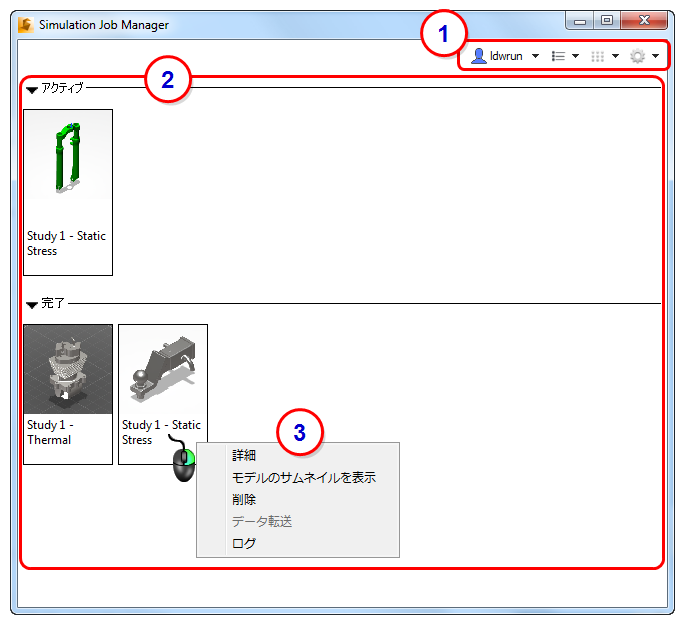

Simulation Job Manager は次の要素で構成されています。
1. ツールバー
ツールバーには次の項目があります。
a. 同期モニタには、ローカル コンピュータと Autodesk 360 サーバ間でネットワーク アクティビティが発生した時刻が表示されます。アップロード中またはダウンロード中のファイル数を表示するには、同期モニタ上にマウス カーソルを合わせます。ツールチップに現在のネットワーク アクティビティが表示されます。
b. Autodesk® 360 製品を起動する前に、Autodesk 360 に
サイン インする
必要があります。
c. [ジョブ フィルタ]を使用すると、キャンセルしたジョブと完了したジョブの表示をモニタ フレームで切り替えることができます。また、ソート条件を選択して、ジョブの一覧表示の方法を設定することもできます。ソート条件はサムネイル ビューとリスト ビューの両方に適用されます。
d. [サイズ]メニューでは、サムネイル イメージのサイズをコントロールします。このメニューでは、リスト ビューでジョブを表示することもできます。
e. Simulation Job Manager の動作をカスタマイズするには、環境設定を設定します。また、ヘルプにアクセスしたり、[バージョン情報]ボックスを開いて、バージョン番号やアクティブなポート番号を確認することもできます。
2. ジョブ ビュー
Simulation Job Monitor では、Autodesk® 360 のジョブが[ジョブ]ビューに表示されます。この領域は、[アクティブ]ジョブと[完了]ジョブの領域に分かれています。ツールバーの[サイズ]ボタンを使用して、ジョブをサムネイル イメージで表示するか、リストビューで表示するかを選択できます。
3. 右クリック メニュー
サムネイル ビューまたはリスト ビューの各ジョブの右クリック メニューでは、シミュレーションの進行状況を詳細に確認できる各種ツールにアクセスできます。現在のコンテキストに基づいて、オプションがメニュー表示されます。ただし、状況によっては、利用できないオプションもあります。
- [詳細]: モデルの詳細ビューとサムネイル イメージを表示します。実行中は、進行状況バーにシミュレーションの進行状況が表示されます。また、詳細ビューには、ステータス、ジョブ タイプ、優先度、シミュレーションの作成時刻、開始時刻、および完了時刻が一覧表示されます。
- [開く]: 作成元の Autodesk® 360 製品でモデルを開きます。
- [モデルのサムネイルを表示]: 既定の JPG ファイル ビューアでモデルのイメージ ファイルを表示します。
- [収束プロットのサムネイルを表示]: シミュレーションの収束プロットのイメージ ファイルを表示します。
- [キャンセル](実行中の場合): 実行中のジョブを停止します。表示用の追加の結果はローカル ワークステーションに保存されません。ジョブをキャンセルするとクラウド クレジットが払い戻されます。
- [削除](完了している場合): クリックすると、[完了]リストからジョブが除去されます。ただし、ローカル コンピュータからはジョブは削除されません。
- [転送]: クラウド間でアップロードおよびダウンロードしたデータの概要を表示します。
- [ログ]: エラーが発生した場合、ログ ファイルは有用な情報源となります。このログ ファイルには、非常に技術的な情報がたくさん含まれています。問題が発生した際には、テクニカル サポートのエンジニアがこのような情報の提出を求める場合があります。
- [優先度](実行中の場合): ローカル解析で実行したジョブの優先度を設定します。既定では、ローカル ジョブは[標準]の優先度なっています。この場合、ローカル ジョブは送信順に実行されます。ただし、送信順よりも早くローカル ジョブを実行する必要がある場合は、優先度を[高]に上げます。この場合、実行前に送信したジョブ数に関係なく、現在のジョブが終了した直後にジョブが実行されます。同様に、送信順よりも遅くジョブを実行する場合は、優先度を[低]に変更します(このオプションは、ローカル解析オプションを購入したユーザがローカル ジョブについてのみ指定することができます)。
複数のジョブを選択するには、キーボードの[Shift]キーを押しながら必要なジョブをクリックします。
右クリック メニューに表示されるオプションは、選択したジョブがアクティブになっているか、完了しているかによって異なります。
- アクティブなジョブのみを選択した場合、右クリック メニューには[キャンセル]オプションが表示されます。
- 完了したジョブのみを選択した場合、右クリック メニューには[削除]オプションが表示されます。
- アクティブなジョブと完了したジョブを組み合わせて選択した場合、[キャンセル]をクリックすると、アクティブなジョブにのみ処理が適用されます。同様に、[削除]をクリックすると、完了したジョブにのみ処理が適用されます。
