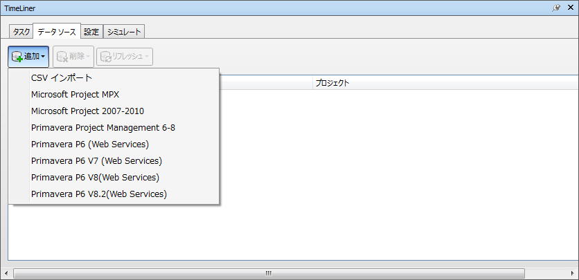

サポートされるスケジューリング ソフトウェア
Autodesk Navisworks TimeLiner は、さまざまなスケジューリング ソフトウェアをサポートします。
注: 一部の機能は、関連するスケジューリング ソフトウェアがインストールされている場合にのみ動作します。
注: Autodesk Navisworks TimeLinerAutodesk Navisworks .NET API を使用してサードパーティのデータ ソースをサポートでき、Windows 8 で MS Project、CSV および Primavera 形式をサポートします。Autodesk Navisworks誰でも新規データ ソースに対するサポートを開発できます。詳細については、API ドキュメントを参照してください。

TimeLiner 内で PPM 6~ 8 に接続するとき、ログオンのダイアログ ボックスでソース リンクを選択できます(ソース リンクが存在しない場合は警告が表示されます)。ユーザ名とパスワードは Autodesk Navisworks ファイルに格納されないため、毎回要求されます。
接続するとダイアログ ボックスが表示され、開くプロジェクトを選択できます。チェック ボックスで、すべてのサブプロジェクトを開くかどうかを選択します。
既定では、TimeLiner開始終了計画開始計画終了を、それぞれ "Start""Finish""BL Start""BL Finish"をそれぞれ示します。
[Project Activity Codes][Global Activity Codes]、および[User Defined Fields]を含む、汎用の[フィールド選択]ダイアログ ボックスを使用して、他の Primavera の日付を選択できます。
