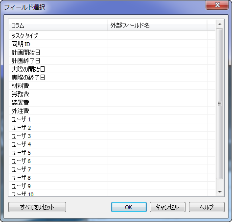

[フィールド選択]ダイアログ ボックス
[フィールド選択]ダイアログ ボックスでは、外部プロジェクト スケジュールからデータを読み込むときに使用する各種オプションを決定します。
使用可能なオプションは、各データ ソースの種類に応じて異なります。
外部スケジューリング ソフトウェアからデータを読み込むための[フィールド選択]ダイアログ ボックス
CSV データを読み込むための[フィールド選択]ダイアログ ボックス

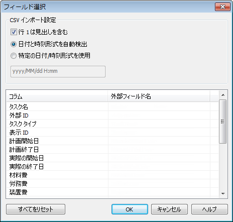

CSV インポート設定
行 1 は見出しを含む
CSV ファイルの 1 行目のデータを列見出しとして扱わせる場合、[行 1 は見出しを含む]チェック ボックスをオンにします。TimeLiner はこれを使って、グリッドの[外部フィールド名]オプションを設定します。
CSV ファイルの 1 行目のデータが列見出しでない場合は、このチェック ボックスをオフにします。
日付と時刻を自動検出形式
CSV ファイルで使用されている日付と時刻の形式を TimeLiner に判定させる場合、[Automatically Detect Date/Time Format]オプションを選択します。TimeLiner は最初に、いくつかのルールを使って、ドキュメントで使用されている日付と時刻の形式を判別しようとします。判別できなかった場合は、システムのローカル設定が使用されます。
特定の日付/時刻形式を使用
[特定の日付/時刻形式を使用]オプションは、使用する日付と時刻の形式を手動で指定する場合にオンにします。このラジオ ボタンが選択されている場合、必要なフォーマットを表示されているボックスに入力します。下記の有効な日付/時刻コードの一覧を参照してください。
注: 日付/時刻を表す列の中に、手動で指定された形式を使って有効な日付/時刻値にマップできないデータを持つフィールドがあった場合は、TimeLiner は元に戻って、自動日付/時刻形式を使用します。
フィールドマッピング グリッド
フィールドマッピング グリッドの左の列には、現在の TimeLiner スケジュールのすべての列が表示され、右の列には読み込まれたフィールドを TimeLiner の列にマップするためのドロップダウンが表示されます。
注: [行 1 は見出しを含む]がオンになっている場合、CSV ファイルからデータを読み込むと、グリッドの[外部フィールド名]列には CSV ファイルの 1 行目のデータが表示されます。それ以外の場合は、既定で 列 A列 B などになります。
