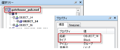

Revit ファイルの変換パラメータを設定して、[選択ツリー]でのファイルの表示方法を変更することができます。たとえば、ファイルをレベルに分割して、モデル階層を最上位からファイル、カテゴリ、ファミリー、種類、インスタンスの順に編成することができます。詳細は、「Revit ファイルをレベルに分割するには」を参照してください。また、Revit ファイルの場合、サブ部品は作成に使用したマテリアルに基づいて名前が付けられます。たとえば、壁の場合、アスファルトやアルミニウムで構成されるサブ部品に分割することができます。
