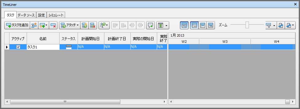

  1. モデルを Autodesk Navisworks にロードします(詳細については、「ファイルを開く」を参照)。
  2. [ホーム]タブ [ツール]パネル [TimeLiner] をクリックし、[TimeLiner]ウィンドウで[タスク]タブをクリックします。
  3. [タスクを追加] をクリック、またはタスク ビューの任意の場所で右クリックし、コンテキスト メニューの[タスクを追加]をクリックします。
    注: 既存のタスクをクリックして、[タスクを挿入] を選択し、選択されているタスクの上にタスクを挿入することができます。
  4. タスクの名前を入力して、[Enter]を押します。これで、タスクがスケジュールに追加されます。
    注: タスク ビューの最下部のタスクが選択されているときに[Press]を押すと、新たなタスクがその直下に作成されます。
