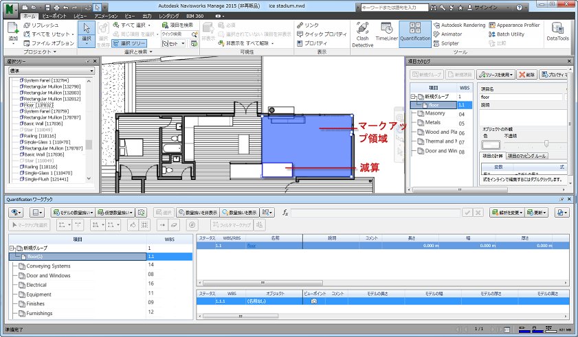

減算の概要
減算機能を使用して、ジオメトリの一部を切り取ります。減算を描画することで、既存の領域数量拾いの一部を除外できます。減算は、たとえば、数量拾いのために床の領域をマークアップしたが、そこに含まれるコリドー領域を除外したい場合などに役立ちます。Quantification ワークブックで廊下の減算領域は床の領域から「減算」されます。
単一の領域数量拾い内で 1 つまたは複数の減算を描画することができます。減算は既存の領域数量拾い内に描画したり、1 つまたは複数の領域数量拾いのジオメトリを横断することができます。減算は常に閉じたポリゴンであり、ワークシート上に白い領域で表示されます。
