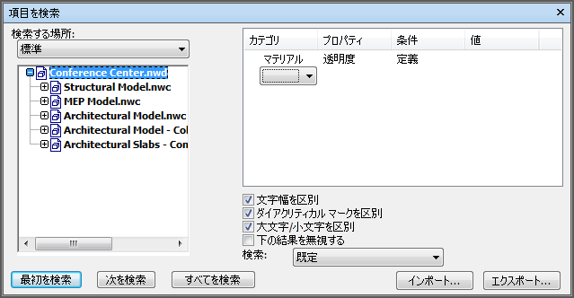

[項目を検索]ウィンドウは、共通するプロパティまたはプロパティの組み合わせを持つ項目を検索できるドッキング可能なウィンドウです。
左側のペインには、検索用選択ツリーがあり、その上部にはドロップダウン リストがあります。このペインでは、検索を開始する項目レベル(ファイル、画層、インスタンス、選択セットなど)を選択できます。
このドロップダウン リストのオプションは、[選択ツリー]ウィンドウに表示されるものと同じです。
右側のペインでは、検索ステートメント(検索条件)を追加できます。また、ボタンによって、シーンに適合する項目を検索したり、検索パラメータを XML ファイルとしてインポートしたりエクスポートすることが可能になります。
検索ステートメントには、プロパティ(カテゴリ名とプロパティ名の組み合わせ)、条件演算子、およびプロパティと照合する値が含まれます。たとえば、[クロム]を含む[材料]を検索できます。
既定では、ステートメント条件に一致するすべての項目(たとえば、クロムを材料として使用しているすべてのオブジェクト)が検索されますが、条件以外の検索もできます。その場合は、ステートメント条件に一致しないすべての項目(たとえば、クロム材料を使用していないすべてのオブジェクト)が検索されます。
カテゴリ名とプロパティ名には、それぞれ Autodesk Navisworks インタフェースに表示されるユーザ文字列と、表示されない内部文字列(主に API で使用)の 2 つのパートがあります。既定では、両方のパートについて項目が照合されますが、必要に応じて、1 つのパートでのみ照合するように Autodesk Navisworks に指示することもできます。たとえば、ユーザ名を無視して検索を行い、内部名のみで項目を照合することもできます。これは、保存した検索を、Autodesk Navisworks のローカライズ バージョンを使用している可能性のあるユーザと共有する場合に便利です。
