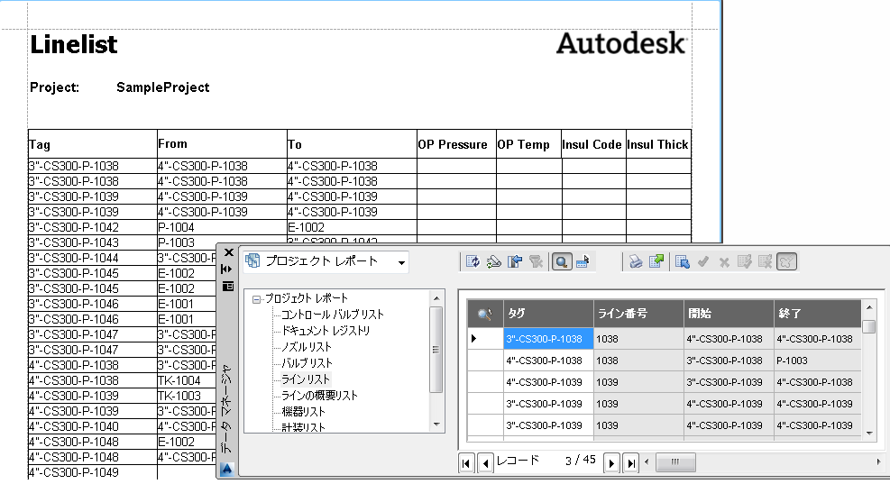

FAQ: レポートを作成するとき、[データ マネージャ]または[Report Creator]を使用する必要がありますか?
レポートを作成するには、[データ マネージャ]を使用する方法と[Report Creator]を使用する方法の 2 つがあります。[データ マネージャ]を使用すると、レポートをすばやく作成し、それを Microsoft Excel に書き出すことができます。Excel の機能を使用して、レポートの書式を整えることはできますが、計算済みのフィールドを設定することはできません。[Report Creator]を使用すると、合計およびコンポーネントの数が必要な書式化された BOM (部品表)、材料リスト、または他のリストを作成することができます。[データ マネージャ]と[Report Creator]は、以下のように使い分けることをおすすめします。
[データ マネージャ]を使用する場合 [Report Creator]を使用する場合
基本リストを作成する 合計およびコンポーネントの数含む計算フィールド、BOM (部品表)、および材料リストを含むリストを作成します。
プレーン レポートを作成する フォントの選択、グラフィックス、各種レイアウトが完了した、書式化されたレポートを作成します。
内部でコミュニケーションする 取引先にレポートを配布する
(CAD 管理者は、[プロジェクト セットアップ]で必要に応じて新しいレポートを環境設定することができます) 必要に応じて新しいレポートの環境設定を行う(CAD 管理者)
