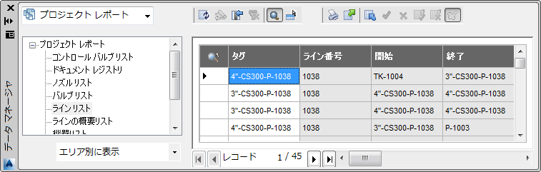

プロジェクト レポート データ ビューのツリー表示には、プロジェクトのすてべの図面で使用可能なレポートが種類ごとに一覧表示されます。
次の表では、プロジェクト レポートの既定のレポートについて説明します。

データ マネージャを使用したレポートの構築を選択した場合、既存のレポート テンプレートを基にして新しいレポート タイプを作成できます。既存のテンプレートには、機器、ライン、ラインの概要、計装、バルブ、ノズルなどのリストが含まれています。
レポートを設定した後、指定したプロパティがクエリーされます。クエリーの結果は、データ マネージャに表示できます。
