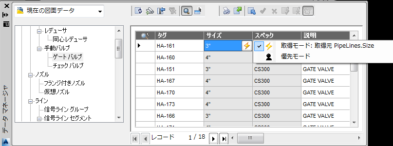

読み込み専用データとプロパティ取得データを表示するには
取得モードでの取得プロパティは、データ テーブル内で灰色の背景で表示されます。取得モードのプロパティは、優先モードに変更すると編集できます。
[データ マネージャ]のドロップダウン リストで、適切なデータ ビューをクリックします。
ツリー表示で、データ テーブルに読み込み専用または取得されたデータを含むノードをクリックします。データは、背景がグレーの列に表示されます。
