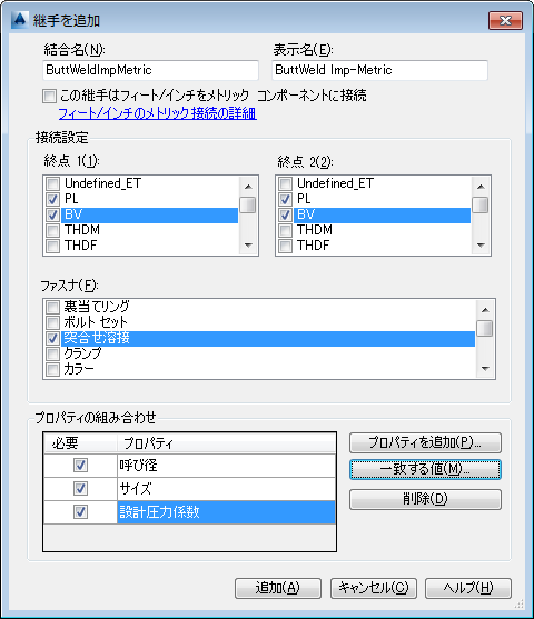

[継手を追加]ダイアログ ボックス(接続)
新しい継手タイプを追加します。
 ショートカット メニュー: [プロジェクト マネージャ] プロジェクト アイコンを右クリック [プロパティ]をクリック
 コマンド入力:  projectsetup
オプション
注: AutoCAD Plant 3D 2014 から、継手タイプそれぞれで、フィート - メトリック接続が有効化(または無効化)されるようになりました。継手を修正するか、新しい継手を追加して、フィート - メトリック値を設定することができます。フィート - メトリック コンポーネントを有効にした場合、その継手タイプにはフィート - メトリック接続が必要です。
このダイアログ ボックスで使用可能なオプションは次のとおりです。
結合名
新しい結合名を指定します。この名前に含めることができるのは文字だけです(例: ButtweldReinforcementRing)。
[表示名]
スペースと文字以外を含めることができます。
[この継手はフィート/インチをメトリック コンポーネントに接続]
このチェック ボックスをオンにすると、この継手は[フィート/インチ] (ANSI)コンポーネントと[メトリック] (DIN)コンポーネントを接続できます。
単位が同じコンポーネント同士の接続もサポートしたい場合は、[継手を追加]ダイアログ ボックスを使用して、「似たようなプロパティを持つ 2 番目の継手を追加します」(例: Buttweld に似た MixedButtweld を追加します)。
フィート/インチからメトリックへの接続をサポートする継手タイプは、同一単位の継手タイプとは異なります。これにより、150#、10PN のような適合するプロパティを指定することができます。
接続設定
継手を接続する終点のタイプと、使用するファスナ(ある場合)を指定します。
終点 1
1 つまたは複数の終点のタイプ(側面 1)を指定します。
終点 2
1 つまたは複数の終点のタイプ(側面 2)を指定します。
ファスナ
オプションです。連結タイプ、または終点の結合に使用する項目を指定します。
プロパティの組み合わせ
必要
オンにすると、プロパティ値が一致しない限り、継手を作成できません。オフにすると、プロパティが一致しなくても、継手を作成できるようになります。オプションの値が一致しない場合、継手を作成する前に、接続を許可するかどうかを確認するメッセージが表示されます。
プロパティを追加
[クラス プロパティを選択]ダイアログ ボックスが表示されます。
一致する値
[一致する値を設定]ダイアログ ボックスが表示されます。
削除
プロパティを削除します。
追加
簡易継手タイプを追加します。
