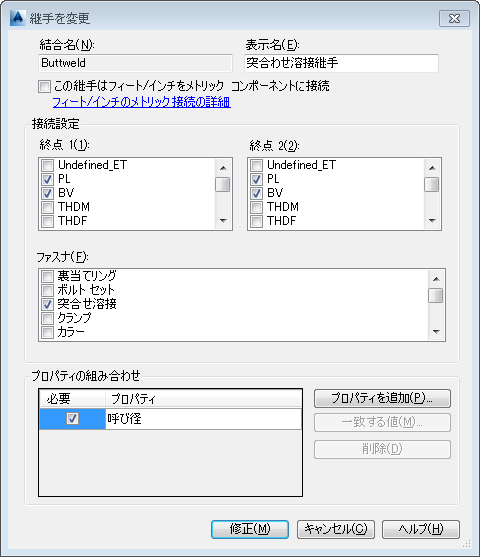

継手タイプを変更します。
このダイアログ ボックスで使用可能なオプションは次のとおりです。
新しい結合名を指定します。この名前に含めることができるのは文字だけです(例: ButtweldReinforcementRing)。
スペースと文字以外を含めることができます。
このチェック ボックスをオンにすると、この継手は[フィート/インチ] (ANSI)コンポーネントと[メトリック] (DIN)コンポーネントを接続できます。
単位が同じコンポーネント同士の接続もサポートしたい場合は、[継手を追加]ダイアログ ボックスを使用して、「似たようなプロパティを持つ 2 番目の継手を追加します」(例: Buttweld に似た MixedButtweld を追加します)。
フィート/インチからメトリックへの接続をサポートする継手タイプは、同一単位の継手タイプとは異なります。これにより、150#、10PN のような適合するプロパティを指定することができます。
継手を接続する終点のタイプと、使用するファスナ(ある場合)を指定します。
1 つまたは複数の終点のタイプ(側面 1)を指定します。
1 つまたは複数の終点のタイプ(側面 2)を指定します。
オプションです。連結タイプ、または終点の結合に使用する項目を指定します。
オンにすると、プロパティ値が一致しない限り、継手を作成できません。オフにすると、プロパティが一致しなくても、継手を作成できるようになります。オプションの値が一致しない場合、継手を作成する前に、接続を許可するかどうかを確認するメッセージが表示されます。
[クラス プロパティを選択]ダイアログ ボックスが表示されます。
[一致する値を設定]ダイアログ ボックスが表示されます。
プロパティを削除します。
簡易継手タイプを変更します。
