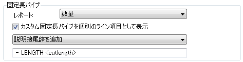

固定長配管のオルソ部品表を作成するとき、部品表をセットアップすることによって[表セットアップ]の個別の行でカスタム長(最大長より短い)を報告することができます。

直交部品表と同様に、アイソメ部品表でも、カスタム長(最大長より短い)の配管を個別の行に指定することができます。
