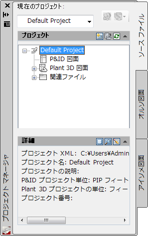

[プロジェクト マネージャ]は、作業を行うための組織だったプロジェクト環境を提供します。
プロジェクト マネージャを使用すると、図面を開いたり、図面の追加や作成を行うことができます。また、データの書き出しや読み込み、プロジェクト レポートの作成、外部参照図面の取り込み、プロジェクト フォルダへのファイルのコピーなどのタスクを行うこともできます。
[プロジェクト マネージャ]には、[ソース ファイル]タブ、[オルソ図面]タブ、[アイソメ図面]タブの 3 つのタブがあります。
[プロジェクト マネージャ]から、データ マネージャや[プロジェクト セットアップ]ダイアログ ボックスにアクセスすることもできます。プロジェクトをセットアップする方法については、システム管理者に問い合わせてください。
