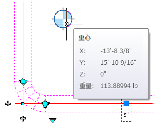

モデルに重心スナップショット記号を追加することができます。重心スナップショット記号にカーソルを合わせると、重心の座標と重量が、ロールオーバー ツールチップに表示されます。
重心スナップショットを選択して削除できますが、スナップショットを移動したり編集することはできません。

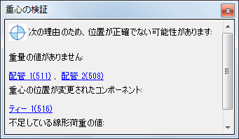

クイック重心が有効で、重量を持っていない Plant オブジェクトを選択した場合、重量のないコンポーネントを識別するための検証ウィンドウが表示されます。クイック重心検証は、重量を持つコンポーネントが 1 つも選択されていない場合、有効にはなりません。
Plant オブジェクトは、検証ウィンドウでタグによって識別されます。タグが設定されていない場合は、ID 番号(PnPID)が使用されます。
