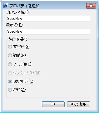

  4. [プロパティを追加]ダイアログ ボックスで、次の操作を行います。
    • [プロパティ名]に、新しいプロパティの名前を入力します(例: SpecNew)。名前にスペースを含めることはできません。
    • [表示名]に、データ マネージャまたは[プロパティ]パレットで新しいプロパティに表示する名前を入力します(例: SpecNew)。
    • [タイプを選択]で、[選択リスト]をクリックします。
  5. [OK]をクリックします。

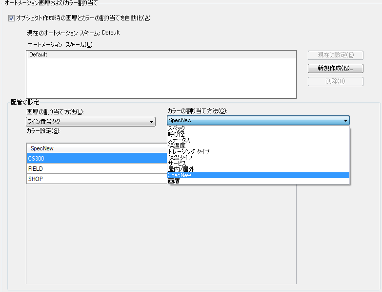

  12. [セットアップ]のツリー表示で、[Plant 3D DWG 設定]を展開します。[画層と色の設定]をクリックします。
  13. [オートメーション画層およびカラー割り当て]ペインの[カラーの割り当て方法]リストで、新しい項目をクリックします。
