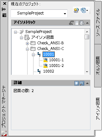

プロジェクト マネージャの[アイソメ図面]タブ
プロジェクト用に作成されたアイソメ図面が表示されます。
[アイソメ]パネル
プロジェクト内のアイソメ図面の全体的な構成を設定します。
図面やフォルダを追加、削除、および再整理することができます。図面やフォルダを選択して、それらのデータをレポートに含めることもできます。
[アイソメ]パネル ツールバー
図面のステータスを開いたり、追加、更新するボタンがあります。
  •   ライン番号でグループ化: アイソメ図面の作成元である個々のライン番号の下にアイソメ図面が表示されます。
  •   図面でグループ化: [アイソメ図面]ノードの下に子ノードとしてアイソメ図面が表示されます。
  •   新規アイソメ図面: [クイック アイソメ図]または[製作アイソメ]を選択できるメニューが表示されます。
プロジェクト ツリー ノード
プロジェクト ツリー内の各ノードは、特定のアイコンで指定されます。
  •   プロジェクト ノード: プロジェクト ツリー階層の最上位にある構成単位であることを表します。
  •   アイソメ図面ノード: グループ化されたアイソメ図面を表します。このノードの下にフォルダをネストできます。
  •   アイソメ ライン番号ノード: 配管ライン番号を表します。
  •   図面ノード: プロジェクト内の図面を表します。
  •   ロックされた図面ノード: 現在編集中の図面を表します。
  •   見つからない図面ノード: 移動または削除された図面を表します。図面を探すには、見つからない図面ノードを右クリックして[図面のプロパティ]をクリックします。
