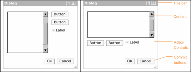

各ダイアログには、次の要素があります。
要素 |
要件 |
図 |
1 |
タイトル バー |
タイトル バー テキストはウィンドウの内容を表します。 |
2 |
ヘルプ ボタン |
タイトル バーの[閉じる]ボタンの横にあるボタンです。
3 |
コントロール |
ダイアログの大部分は、設定を変更したり、アプリケーション内のデータとやりとするために使用するコントロールで構成されます。コントロールのレイアウトは、後述の「レイアウト フロー」、「間隔と余白」、「グループ化」、「ダイアログのコントロール」セクションに従ってください。 操作コントロールが別のコントロールとやりとりする場合(テキスト ボックスと[参照]ボタンなど)、次の 3 つの場所のいずれかに RELATED コントロールを配置することで関係性を示します。
4 |
コミット ボタン |
「変更をコミットする」セクションを参照してください。最も頻繁に使用されるコミット ボタンは次のとおりです。

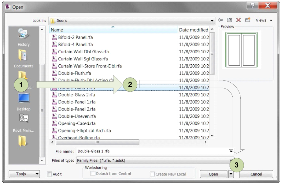

ウィンドウは、始まり、中間、終わりのある「パス」が見え、それに従って操作できるようにレイアウトします。ざっと見ただけで分かるようにこのパスを設計する必要があります。パスの「中間」にある情報やコントロールは、バランスよく配置し、コントロール間の関係を明確に表す必要があります。もちろん、すべてのユーザがタスク実行時に線上のパスに厳密に従うわけではありません。パスは、一般的なタスクのフローを対象にしています。
バリエーション A: トップダウン 次のような UI 項目を配置します。
この例([マテリアル]ダイアログ)では、ユーザは次の操作を行います。
バリエーション B: 左-右 次のような UI 項目を配置します。
図 198 - [マテリアル]ダイアログ |
図 199 - Revit のファイルを[開く]ダイアログ

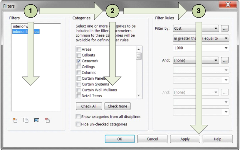

バリエーション B にあるように、左から右にレイアウトされている多くのウィンドウは、実際には左-右とトップダウンが混在します。
図 200 - Revit の[フィルタ]ダイアログ
この例(Revit のフィルタ)では、3 つの主要なタスクは列にグループ化され、[フィルタ]、[カテゴリ]、[フィルタ規則]のグループ ボックスによって区切られています。これらの各列には、項目のコレクションからの選択やコントロールの修正といったトップダウン フローが含まれます。

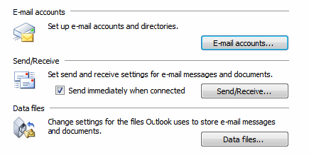

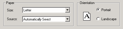

グループ ボックスは、ダイアログ内の関連するコントロールを明示的にグループ化し、共通のグループに設定するために使用する、最も一般的なソリューションです。
図 201 - 標準の[印刷]ダイアログ内のグループ ボックス
グループ ボックスには次の項目が含まれます。

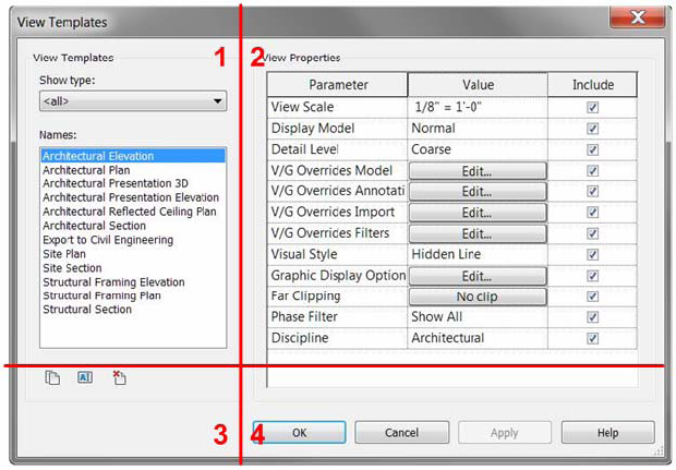

異なるタイプやサイズの異なる表示デバイスで表示されるコンテンツの場合、通常、表示される形式に適応する機能が必要になります。ダイナミック レイアウトを使用すれば、他の言語へのローカライズ、コンテンツのフォント サイズの変更といった環境の変更や、詳細を表示するためにユーザが手動でウィンドウを拡大するのを許可する場合に役立ちます。
ダイナミック レイアウトを作成するには:
ホーム領域 |
位置合わせ |
1 |
左上 |
2 |
右上 |
3 |
左下 |
4 |
右下 |
複数 |
コントロールが複数の分割領域に配置されている場合、配置を保持するために、領域 1 および/または 3 (左側)にアンカーし、右方向に拡大/縮小するようにします。 |
図 204 - サイズ変更する方法を例示するために Revit ビュー テンプレート ダイアログに 4 つの四角形のグリッドを適用
この例では、4 つのすべての領域にリスト ボックスが配置されています。したがって、左上にアンカーし、右下に展開されます。
ここでは、ダイナミック レイアウトを実装するときに考慮すべきいくつかの手順を紹介します。
異なるコントロールでのサイズ変更の処理方法は、下の表を参照してください。

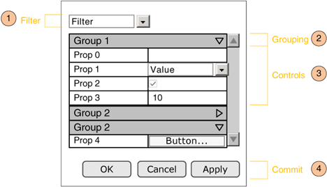

項目のプロパティをユーザが変更する必要がある場合に使用します。プロパティ エディタを作成するには、名前/プロパティのペアを表すテーブル ビューを作成します。プロパティ フィールドはテキスト ボックス、チェック ボックス、コマンド ボタン、ドロップダウン リスト、スライダによって修正することができます。
図 206 - プロパティ グリッド
ID |
動作 |
説明 |
必須 |
1 |
フィルタ |
指定した基準に基づいてプロパティのリストをフィルタ |
いいえ |
2 |
グループ化 |
プロパティをグループ化することでスキャンが簡単になる |
いいえ |
3 |
コントロール(項目の編集プロパティ) |
各値セルには、コンテキストに応じて編集可能な(または無効な)コントロールを含めることができる |
はい |
4 |
コミット(ボタン) |
省略可能。モーダル ダイアログ内でのみ使用 |
いいえ |

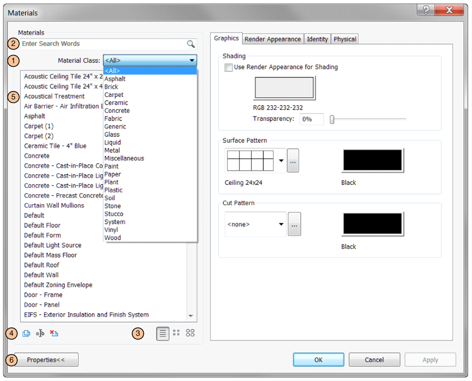

Revit などのアプリケーションでは、ユーザがタスクを完了できるように項目のコレクションを表示、管理する必要があります。コレクション ビューは、コレクション内の項目を表示するためのさまざまな方法(参照、検索、フィルタ)を提供します。ユーザが表示、編集をするために項目を選択する際、簡単に項目のコレクションの参照ができる方法が提供されています。必要に応じてコレクションを検索/フィルタするための機能を提供します。
図 208 - Revit の[マテリアル]ダイアログ

操作 |
説明 |
必須 |
1 |
フィルタ |
リスト ビューをフィルタするためのオプションを提供します。次のように表すことができます。
いいえ |
2 |
検索ボックス |
検索ボックスでは、コレクションのキーワード検索を実行できます。検索ボックスは、Windows ユーザーエクスペリエンス ガイドラインに従う必要があります |
いいえ |
3 |

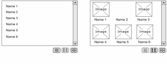

表示モードを変更する |
コレクションをリストとして表示する場合は、テキストの代わりに小さいアイコンか大きいアイコンで項目を表示することができます |
いいえ |
4 |
コレクション マネージャ |
いいえ |
5 |
コレクションを表示する |
コレクション自体は、リスト ビュー、テーブル ビュー、ツリー ビュー、ツリー テーブルなどの方法で表示できます |
はい |
6 |
詳細を表示 |
このボタンは、現在選択している項目に関連付けられた追加情報を表示/非表示します。 |
いいえ |

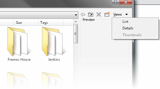

Windows の[開く]ダイアログのように、データにリストのオプション、詳細、グラフィックスによるサムネイル プレビューが含まれる場合に使用します。
図 213 - リスト ビュー

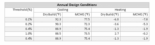

ユーザが多数の項目の属性を一度に簡単に理解、比較できるように、コレクションのコンテンツの表示が必要になることがしばしばあります。そのためには、読み取りやすい形式の表をユーザに提示する必要があります。
よい例 - 次は、読み取りやすい形式の表の例です。
図 214 - 良い表の例

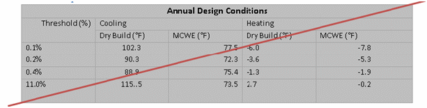

悪い例 - 次は、読み取りにくい形式の表の例です。
図 215 - 悪い表の例

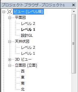

項目の階層内の複雑な関係を把握しなければならないとき、多くの場合、「ツリー ビュー」で表示すると分かりやすくなります。また、1 つまたは複数の項目の選択が必要になることがあります。コレクションが一覧形式になっている場合はリスト ビューを使用し、グループが複数の列にグループ化されている場合はテーブル ビューかツリー テーブルを使用します。
ツリーの UI は、ユーザが開始する「プログレッシブ開示」の原則に従います。ツリーを使用すると、複雑な階層データを単純な方法で表し、段階的に複雑化させることができます。データが広くなりすぎたり、深くなった場合は、検索ボックスを考慮します。
図 218: Revit プロジェクト ブラウザはツリー ビューの良い例です

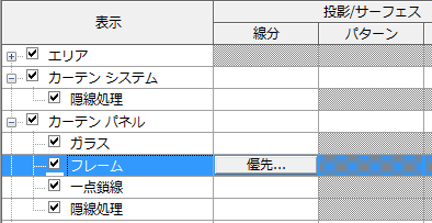

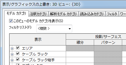

ツリー ビューと同様に、階層的に整理された項目のコレクションを表示、参照して、1 つまたは複数の項目を選択するような場合があります。ただし、単に名前だけではなく、項目の詳細なプロパティの確認が必要になることもあります。このような場合は、表内に組み込まれたツリーをユーザに提示します。それぞれの行には項目の追加属性が表示されます。ノードを展開すると別の行が表示されます。
図 219 - Revit の[表示/グラフィックス]ダイアログは、ツリー テーブルのコレクションの検索/フィルタの良い例です

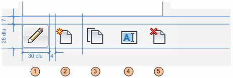

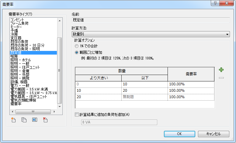

項目のコレクションを見るだけでなく、ユーザは通常、コレクションの編集も必要になります。そのためには、項目の編集、作成、複製、名前変更、削除のためのツールバーを関連付けます。
ボタンは、左から右に編集、新規作成、複製、削除、名前変更の順に並べ、ツールチップ ラベルを付けます。1 つまたは複数のボタンを使用しない機能の場合は、残りを左に移動します。
図 220 - 編集バー
操作 |
コンテキスト |
1 |
編集 |
項目が編集可能な場合に使用します。編集するプロパティが 3 つ未満のときは、項目の編集時に個別のダイアログが起動することがあります。コレクション項目の表示の詳細は、「コレクション ビューア」セクションを参照してください |
2 |
新規作成 |
アプリケーションで新しい項目を作成する場合は新規作成を使用します |
3 |
複製 |
既存の項目を複製するだけの機能の場合は複製を使用します |
4 |
名前変更 |
項目の名前変更が可能な機能の場合は名前変更を使用します |
5 |
削除 |
機能を削除するには削除を使用します |
主な UI 要素をレイアウト パスの最初に配置するには、管理コントロールの配置時に次の規則に従う必要があります。
編集バーでは[追加]と[削除]ボタンを使用することもできます。次に示すように、プラスとマイナスのアイコンで示されます。[追加]と[削除]はデータをモデルの既存の項目に追加する際に使用します。
次は、編集バーの両方のフォームを使用しているコレクション エディタ ダイアログの良い例です。[追加](+)と[削除](-)ボタンは、既存の需要率タイプに値を追加するのに使用します。
図 221 - Revit MEP 2011 の[需要率]ダイアログ

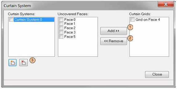

あるリストから別のリストに多数の項目を追加/削除する場合に使用します。これは通常、既存のリスト(左側に配置)から項目を追加するリスト(右側に配置)がある場合に使用します。リスト ボックス ビューを配置し、それらの間にボタン コントロール(項目の追加/削除)を配置します。
図 222 - カーテン システム SDK サンプル
操作 |
説明 |
必須 |
1 |
追加(リストに) |
項目をリスト A から取得してリスト B に追加します |
はい |
2 |
削除(リストから) |
リスト B から項目を削除します |
はい |
3 |
コレクション エディタ |
このコンテキストでリスト A を管理可能な場合は、コレクション マネージャを使用します |
いいえ |

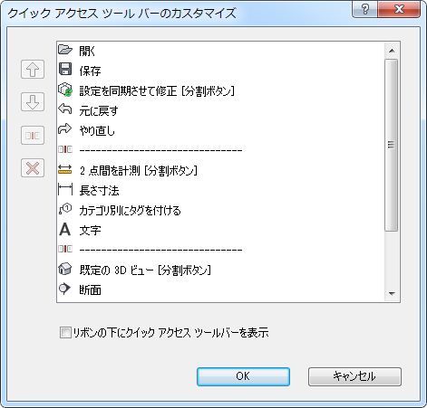

ユーザが任意にコレクション内の項目を上/下に移動する必要がある場合は、リストの横に上/下ボタンを配置します。

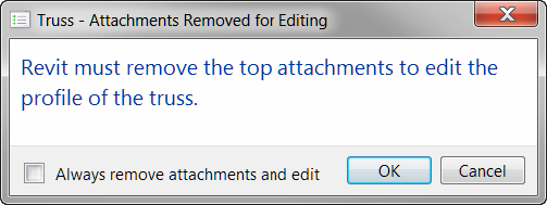

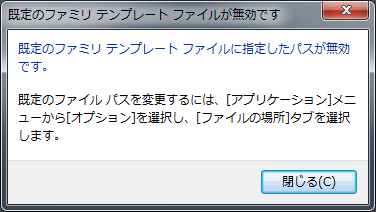

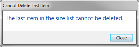

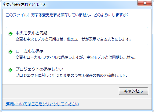

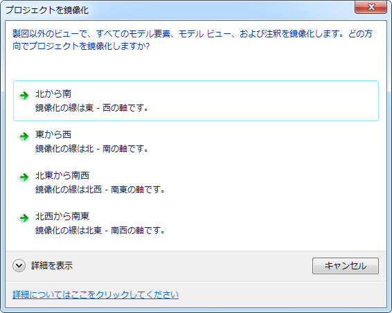

タスク ダイアログはモーダル ダイアログの一種です。一連の共通のコントロールを持ち、外観と操作性に一貫性を持たせるために標準的な順序で配置されています。
タスク ダイアログはシステムが次の操作を行う場合に使用します。
下の図は、使用可能なすべてのコントロールを有効にしたタスク ダイアログの例です。表示されているコントロールの大部分は省略可能であり、すべてが配置されたタスク ダイアログを作成することはまずありません。下の例は、タスク ダイアログで使用できるすべてのパーツを 1 つのイメージに示したものです。
図 224 - すべてのコンポーネントを表示したタスク ダイアログ
後述のセクションでは、他の Autodesk 製品と一貫性を持たせるために各タスク ダイアログ コンポーネントを使用するタイミング、場所、方法を説明します。
これらの基本原則はタスク ダイアログ全体に適用することができます。
タスク ダイアログの内容を確認する際には、次の点に注意します。
「The referenced drawing(s) contains object(s) that were created in …(参照される図面(複数可)は作成されたオブジェクト(複数可)が含まれ…)」ではなく、「At least one referenced drawing contains one or more objects that were created in…(少なくとも 1 つの図面には、作成された 1 つまたは複数のオブジェクトが含まれ…)」のように記載します。
すべてのタスク ダイアログにタイトルが必要です。タスク ダイアログのタイトルは可能な限り内容が分かりやすく、一意のものを使用します。タスク ダイアログのタイトルは次の形式にする必要があります。
<featureName> - <shortTitle>
可能であれば、タイトルの 2 番目の <shortTitle> には作成、削除、名前の変更、選択などの動詞を使用します。
明らかに適切な機能名がない(または複数ある)場合は、短いタイトルのみを適用するだけでも構いません。
タスク ダイアログのタイトルには製品名(AutoCAD Architecture など)は使用しません。
タイトル バーの左側に表示されるアイコンはホスト アプリケーションのアイコンにします(サードパーティ製のプラグインを含む)。タスク ダイアログではメッセージのソースを指定するためにタイトルにプラグイン名が入る場合がありますが、タスク ダイアログのブランド表示は Revit Structure、Inventor、AutoCAD Electrical などのホスト アプリケーション名である必要があります。
これは、タスク ダイアログの上部に大きく表示される主要なテキストです。
図 225 - 主な指示のテキストのみが記載された非常にシンプルなタスク ダイアログ
主な指示のすぐ下に小さなテキストで表示されます。
図 226 - 主な指示と主な内容の両方を使用したタスク ダイアログ
このテキストは既定では非表示になっており、[表示]ボタンを押したときにタスク ダイアログの下部に表示されます。
図 227: [詳細を表示]ボタンにより表示された追加の主な内容のテキスト

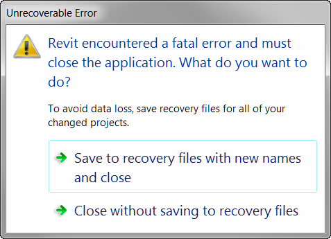

タスク ダイアログでは、主な指示の左にイメージを配置できます。タスク ダイアログ以前には、ほとんどのダイアログに情報の内容(情報、警告、エラーなど)を表す何らかのアイコンが配置されるのが一般的でした。
イメージは常に使用されてきたため、ダイアログ内のイメージの価値は低くなりました。
オートデスク製品では、ある操作が何らかの破壊的な結果を生み出す可能性があり、データの損失や再作業のために大幅な時間のロスを生む原因になりかねない場合にのみ警告アイコン(黄色い三角形に感嘆符)を使用します。

これはリストのほんの一部です。このような例外を除き、主なイメージは使用しないようにしてください。警告アイコンを使用したタスク ダイアログの例については、図 228 を参照してください。
タスク ダイアログでは、「今後このメッセージを表示しない」チェックボックスを使用できます。ダイアログでこのチェックボックスをオンにすると、今後はそのダイアログが表示されなくなります。英語版では、このチェックボックスのラベルの標準的な文言は次のようになります。
「Do not show me this message again」
「Do not」は「Don't」のように短縮せず、文末には句点を使用しません。
単一の操作の場合は、動作の前に「常に」を付けます
図 228 - 単一の選択に対して DNSMA チェックボックスを「常に...」チェックボックスとして使用したタスク ダイアログの例

フッタ文字はヘルプにリンクするために使用します。前のダイアログの[ヘルプ]や[?]ボタンの代わりに使用され、既存のヘルプ リンクとして同じ場所にリンクします。英語版では、フッタの文字は次のようになります。
「Click here to learn more (詳細についてはここをクリック)」
文字は文章形式の文として記載されますが、文末には句点を付けません。フッタ文字を使用したタスク ダイアログの例については、図 226 を参照してください。
タスク ダイアログの進行状況が表示される場合、または使用可能なオプションの処理に数秒以上かかる場合には、進行状況バーが使用されます。
タスク ダイアログでの操作の選択に 2 つの方法がある場合、コマンド リンクとコミット ボタンを使用します。
コマンド リンクは次のような状況で使用されます。
コマンド リンクは次のようなシナリオを処理します。
コマンド リンク文字には次の 2 つの部分があります。
最初のコマンド リンク(最上部のもの)がタスク ダイアログの既定の操作になります。これは最も一般的な操作か、一般的な使用において実質的にそれ以外の選択がない場合に、最も被害を与える可能性が少ない操作にする必要があります。
図 229 - 2 つのコマンド リンクを持つタスク ダイアログ
図 230 - コマンド リンクとコマンド ボタンを持つタスク ダイアログ

「プログレッシブ開示」の原則に従い、ユーザ インタフェースに既定として表示されるよりも多くのデータを表示する方法が必要となることがあります。[詳細を表示]ボタンは、通常次の 2 つの方法のいずれかで実装されています。
展開ボタン: [< プレビュー]や[詳細を表示 >]などのラベルを持つボタンを利用します。二重の山括弧 > は新しい情報ペインが表示される方向を表します。開いている場合は、二重の山括弧の向きが変わり、追加ペインが「閉じる」方向を示します。
例については、図 207 - Revit の[マテリアル]ダイアログを参照してください。
ダイアログ ランチャー: 省略記号(...)の付いたボタンであり、別のダイアログを起動します。通常これは、選択した項目を編集するための、独立した UI を表示するのに使用します。
図 233 - Revit の[ビュー フィルタ]ダイアログに実装されているダイアログ ランチャー ボタン

既定、[キャンセル]、[適用]ボタンをこの順序で右揃えで配置します。ダイアログ ボタン(使用する場合)は左に位置合わせしますが、[ヘルプ]ボタン(使用する場合)の右側に配置します。
