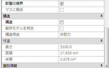

壁の長さや面積パラメータなどの一部のパラメータは、Revit で計算されます。これらのパラメータは要素の内部状態に依存するため、常に読み込み専用となります。
図 29: 壁の計算されたパラメータ
