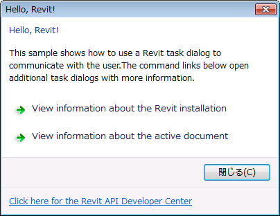

TaskDialog は単純な Windows メッセージボックスの代わりとなる Revit-スタイルのメッセージボックスです。これを使用して情報を表示したり、ユーザからの単純な入力を受け取ることができます。これには標準の順序で配列されているコントロールの共通セットがあり、Revit の他の部分と見た目と操作性に一貫性を持たせています。
図 19: Revit-スタイル タスク ダイアログ
タスク ダイアログを作成してユーザに表示するには、2 つの方法があります。最初のオプションは、TaskDialog を構築し、プロパティを個別に設定し、インスタンス メソッドの Show()を使用してこれをユーザに表示します。2 番目は、静的な Show()メソッドのいずれかを使用して、ダイアログを 1 ステップで構築、表示します。静的なメソッドを使用する場合は、オプションのサブセットのみを指定できます。

次の例では、上記のタスクの作成、表示方法を示します。
コード領域 3-27: Revit-スタイル タスク ダイアログ

                TaskDialog mainDialog = new TaskDialog("Hello, Revit!");
                mainDialog.MainInstruction = "Hello, Revit!";
                mainDialog.MainContent =
                        "This sample shows how to use a Revit task dialog to communicate with the user."
                        + "The command links below open additional task dialogs with more information.";
                // Add commmandLink options to task dialog
                mainDialog.AddCommandLink(TaskDialogCommandLinkId.CommandLink1,
                         "View information about the Revit installation");
                mainDialog.AddCommandLink(TaskDialogCommandLinkId.CommandLink2,
                                "View information about the active document");
                // Set common buttons and default button. If no CommonButton or CommandLink is added,
                // task dialog will show a Close button by default
                mainDialog.CommonButtons = TaskDialogCommonButtons.Close;
                mainDialog.DefaultButton = TaskDialogResult.Close;
                // Set footer text. Footer text is usually used to link to the help document.
                mainDialog.FooterText =
                        ""                          + "Click here for the Revit API Developer Center";
                TaskDialogResult tResult = mainDialog.Show();
