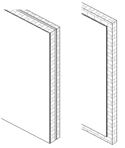

Revit API では、Revit ユーザ インタフェースと同様にパーツを操作できます。たとえば、パーツの外側の境界は PartUtils.SetFaceOffset()を使用してオフセットすることができます。
次の例では、オフセット可能なパーツのすべての面をオフセットします。
コード領域: パーツの面をオフセット |
Part part = doc.GetElement(uidoc.Selection.PickObject(ObjectType.Element)) as Part;
Autodesk.Revit.DB.GeometryElement geomElem = part.get_Geometry(newOptions());
foreach(GeometryObject geomObject in geomElem)
if (geomObjectisSolid)
Solidsolid = geomObject as Solid;
FaceArray faceArray = solid.Faces;
foreach (FacefaceinfaceArray)
if (part.CanOffsetFace(face))
part.SetFaceOffset(face, 1);
選択したパーツの面のオフセット前とオフセット後
