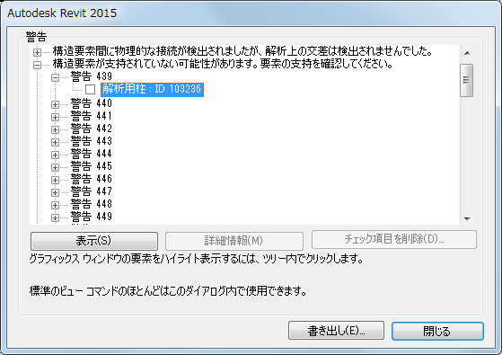

モデルの評価に、[構造設定]ダイアログの[チェック基準の選択]を使用していることを示すプロンプトが表示されたら、[OK]をクリックします。
警告を検討して、デザインに適切な変更を行います。
警告の例: 構造パラメータのない解析要素
構造パラメータのない解析要素のビュー
