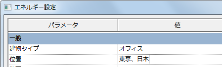

4.
建物タイプと場所を指定します。
[解析]タブ [エネルギー解析]パネル [エネルギー設定]をクリックします。[エネルギー設定]ダイアログで次の操作を行います。
  • [建物タイプ]で、建物に割り当てられている占有タイプを確認し、必要に応じて変更します。
  • [場所]で、プロジェクトに指定されている地理的場所を確認し、必要に応じて変更します。
