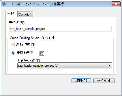

  8. [エネルギー シミュレーションを実行]ダイアログ ボックスで、実行名に解析の名前を指定します。
    Autodesk Green Building Studio では、モデルのシミュレーション実行を保存する方法として、プロジェクトのコンセプトが使用されます。プロジェクトは建物タイプ(学校、一戸建て住宅、オフィスなど)、プロジェクトの操作集計表(既定、24 時間、7 日間など)、プロジェクトの場所を定義します。これらの変数は、手順 2 の「エネルギー設定」で定義します。
  9. [Green Building Studio]で、新しい Green Building Studio プロジェクトを作成するか、既存のプロジェクトを使用するかを指定します。
    注: 既存のプロジェクトを使用する場合は、既存のプロジェクトの場所が解析で使用されます。[エネルギー設定]の設定が異なる場合は、既存のプロジェクトのこれまでの設定で上書きされます。Green Building Studio でプロジェクトを直接作成して選択し、次の項目のカスタム設定を行うと便利な場合があります。

  11. [続行]をクリックして、シミュレーションを実行します。
    エラー状態でなければ、gbXML ファイルが作成されてシミュレーション用に送信されます。サーバから Revit にシミュレーション結果が返されます。結果は[結果および比較]ダイアログに表示されます。
