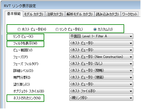

ホスト ビューでリンクされたモデルに対するフィルタの使用をコントロールするには、[RVT リンク表示設定]ダイアログの設定を使用します。
| 設定 | 説明 |
| ホスト ビュー別 | ホスト ビューのフィルタ(およびその他の表示/グラフィックス設定)を、ホスト モデル、リンク モデル、ネストされたすべてのモデルの要素に適用します。 注: リンクの表示設定が[ホスト ビュー別]に設定されており、ビューを DWG か DXF に書き出す場合、リンクは優先設定として扱われます。書き出すファイルにリンクの色やその他のグラフィックス表示設定を保存するには、[DWG/DXF 書き出しセットアップを修正]ダイアログ([レイヤ]タブ)で、[すべてのプロパティ BYLAYER を書き出すが、優先設定は書き出さない]を選択します。「DWG/DXF 書き出しでのレイヤ マッピングを修正する」を参照してください。
| リンク ビュー別 | ホスト ビューのフィルタ(およびその他の表示/グラフィックス設定)を、ホスト モデルだけに適用します。リンク モデルとネストされたすべてのモデルは、指定したリンク ビューの定義に従って表示されます。 |
| カスタム | ホスト ビュー内のリンク モデルとネストされたモデルに対し、表示とグラフィックス設定のさらなるカスタマイズを可能にします。 |
| リンク ビュー | [カスタム]または[リンク ビュー別]だけで使用できます。ホスト ビュー内で、リンク モデル(および他の設定で指定されていない限りネストされたモデル)を表示するために使用する設定を持つ、リンク モデル内のビューを指定します。 |
| ビュー フィルタ | [カスタム]の場合だけ使用できます。リンク モデルを、リンクされたビューまたはホスト ビューに対して適用されるフィルタを使用して表示するかどうかを指定します。ネストされたモデルの表示はコントロールしません。 |
| ネストされたリンク | [カスタム]の場合だけ使用できます。ネストされたリンク モデルをホスト ビューで表示する方法を指定します。 |
