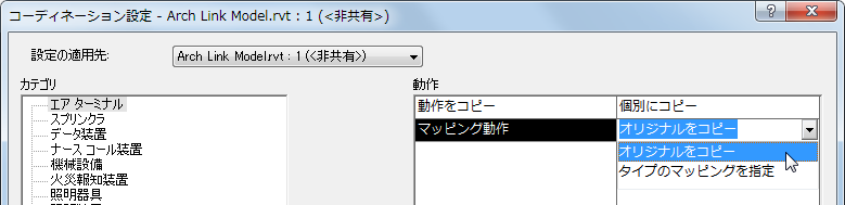

リンク モデルから MEP プロジェクトに器具をコピーする前またはコピー実行時に、コーディネーション設定を指定するダイアログで各器具カテゴリのマッピング動作を指定します。
オリジナルをコピー
器具を MEP プロジェクトにコピーすると、コピーされた器具はリンク モデル内の元の器具と同じファミリ タイプになります。
同じ名前のファミリ タイプが MEP プロジェクトに既に含まれている場合、コピーされた器具のタイプに数値が付加されます。コピーされた器具に対して MEP プロジェクト内の既存のファミリ タイプを使用する場合、リンク モデルのタイプと MEP プロジェクトのタイプ間でのタイプのマッピングを指定します。

タイプのマッピングを指定
器具を MEP プロジェクトにコピーすると、各器具カテゴリの指定されたマッピングが Revit MEP により使用されます。このマッピングは、建築プロジェクトの器具タイプと MEP プロジェクトの器具タイプの対応状況を定義します。
