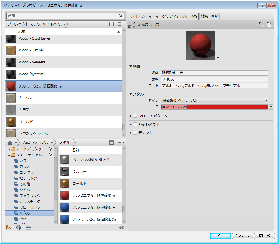

次の図は、[マテリアル ブラウザ]に表示される[ブロンズ、軟ロウ]マテリアルの外観プロパティの一部を示しています。
マテリアル ブラウザ
外観プロパティは、マテリアルの「アセット」にグループ化され、[外観]タブ上で管理されます。マテリアルに関連付けられたその他のアセットは、対応するタブで管理されます。各アセットは、プロジェクト内に存在するマテリアルを編集する際に、個別に変更することができます。たとえば、ブロンズ マテリアルを赤色にするには、外観アセットを別の外観プロパティを持つアセット[陽極酸化処理アルミニウム]に置き換えます。
