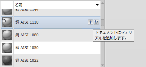

現在のプロジェクトにマテリアルを追加するには、はじめに既存のライブラリでマテリアルを検索し、次のいずれかの方法を使用します。
[追加]
[ドキュメント マテリアル] を選択します。
をクリックします。
