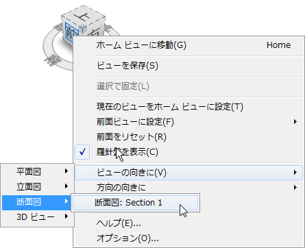

3D ビューを別のビューに向けるには:
  1. 3D ビューで、ViewCube を右クリックします。
  2. [ビューの向きに]を選択し、ビュー タイプおよび名前を選択します。
3D ビューを方向に向けるには:
  2. [方向の向きに]を選択し、方向を選択します。
