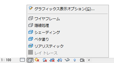

表示スタイルを指定する
表示スタイルを使用してモデルの表示をコントロールできます。

複数のビューに表示スタイルを適用するには
  1. ビュー テンプレートを作成します。
    ビュー テンプレートの[モデル表示]で、[編集]をクリックします。[グラフィックス表示オプション]ダイアログで、目的の表示スタイルを選択し、必要に応じてその他のオプションを定義します。
