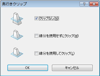

  3. [値]列のボタンをクリックします。
    [奥行きクリップ]ダイアログが表示されます。
  4. [奥行きクリップ]ダイアログで、オプションを選択し、[OK]をクリックします。
