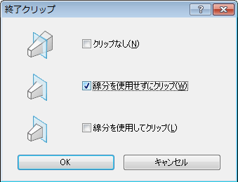

  3. [値]列のボタンをクリックします。
    [終了クリップ]ダイアログが表示されます。
  4. [終了クリップ]ダイアログで、オプションを選択し、[OK]をクリックします。
