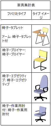

家具集計表を作成し、[ファミリとタイプ]、[タイプ イメージ]フィールドを設定します。
シート ビューを作成し、シート上に家具集計表を配置します。
家具のイメージは、シート上に配置した集計表ビューポートに表示されます。
