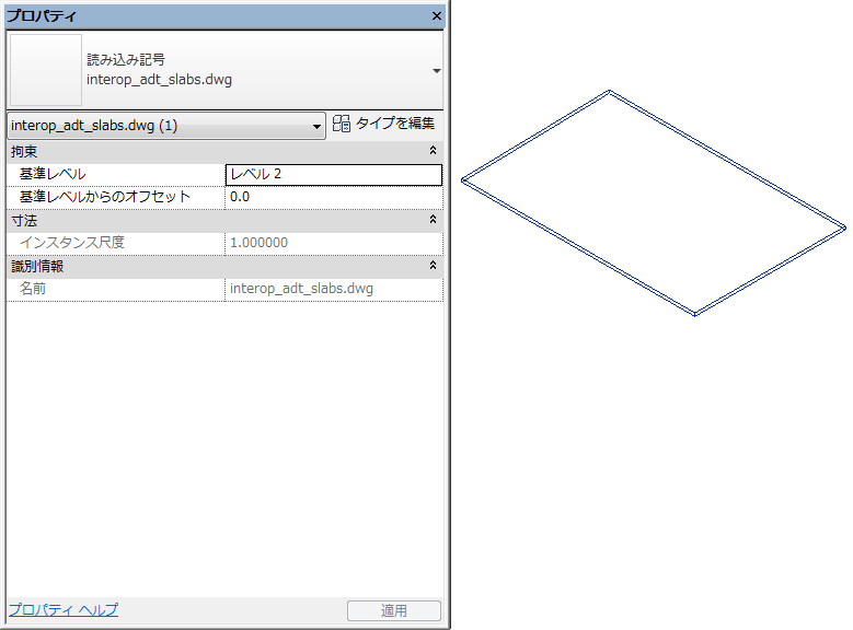

    読み込まれた図面は、単一の読み込み記号として表示されます。
  4. 読み込まれたオブジェクトの詳細については、[修正 | <ファイル名>]タブ[読み込みインスタンス]パネル (クエリー)をクリックし、問い合わせるスラブ ブロックを選択します。
    該当する場合、クエリーにオブジェクト タイプ、読み込まれた図面名と同じブロック名、レイヤ、およびスタイル名が表示されます。
    クエリー モードを終了するには、[Esc]を押します。
