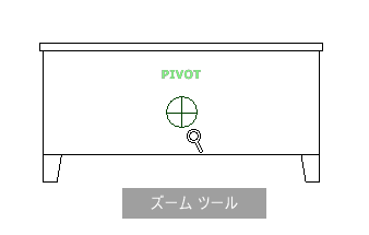

ズーム ツールを使用して、モデルのズーム倍率を変更します。
ズーム ツールを使用して、モデルのズーム倍率を変更します。次のマウス クリックおよびキーの組み合わせを使用して、ズーム ツールの動作をコントロールできます。
- クリック。 ホイール上でズーム ツールをクリックした場合、現在のビューは 25% 拡大表示されます。フル ナビゲーション ホイールを使用している場合は、SteeringWheels の[オプション]ダイアログで段階ズームが有効になっている必要があります。
- [Shift] +クリック。 [Shift]キーを押しながらホイールのズーム ツールをクリックした場合、現在のビューは 25% 縮小されます。ズームは、現在の回転中心ではなく、カーソルの現在の位置から実行されます。
注: フル ナビゲーション ホイールからズーム ツールを起動する場合、[Ctrl] +クリックおよび[Shift] +クリックを使用するには、SteeringWheels の[オプション]ダイアログで段階ズームが有効になっている必要があります。
- [Ctrl] +クリック。 [Ctrl]キーを押しながらホイールのズーム ツールをクリックした場合、現在のビューは 25% 拡大表示されます。ズームは、カーソルの位置ではなく、現在の回転中心から実行されます。
- クリックしたままドラッグ。 ズーム ツールをクリックし、ポインティング デバイスのボタンを押したままにすると、上および下にドラッグしてモデルの倍率を調整できます。
- [Ctrl] +クリックしたままドラッグ。 フル ナビゲーション ホイールまたはオブジェクト表示ホイール(ミニ)を使用するときは、ズーム ツールが使用するターゲット点をコントロールできます。[Ctrl]キーを押したままにすると、ズーム ツールは、ズーム、オービット、または中心点ツールによって定義された以前の回転中心の位置を使用します。
- [Shift] +クリックしたままドラッグ。 フル ナビゲーション ホイールまたはオブジェクト表示ホイール(ミニ)を使用する場合、長方形ウィンドウをウィンドウに収めたいエリアの周囲にドラッグすることで、モデルのエリアを拡大できます。[Shift]キーを押しながら、ウィンドウをクリックしたままズームするエリアの周囲にドラッグします。
注: [Ctrl]キーを[Shift]キーとともに押したままにすると、向かい合ったコーナーによって定義されるウィンドウではなく、中心ベースのウィンドウを使用してモデルのエリアを拡大できます。
- マウス ホイール。 ホイールが表示されている場合、マウス ホイールを上または下にスクロールすることによって、モデルのビューを拡大ズームまたは縮小ズームすることができます。表示されるすべてのプロジェクトの内容を作図領域内に収まるようにするには、マウス ホイールをダブルクリックします。
注: フル ナビゲーション ホイールまたはオブジェクト表示ホイールからズーム ツールを使用する場合、ズームするためにクリックしたビュー内の点は、ズーム ツールを再び使用するか、中心点を使用するまで、以降のオービット操作の中心点となります。[Ctrl]を押しながらズーム ウェッジをクリックした場合、中心点は変更しません。
