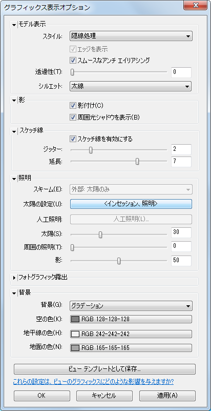

スケッチ線を使用したパース ビューの例
このビューは[グラフィックス表示オプション]ダイアログで、次の設定を使用します。

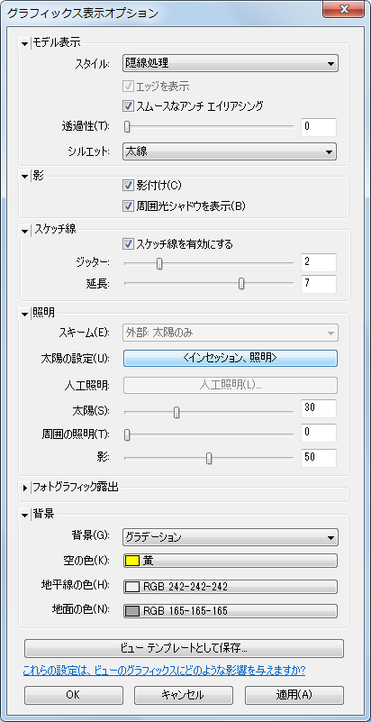

スケッチ線を使用した立面図ビューの例

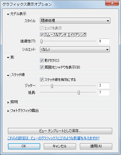

スケッチ線を使用した平面図ビューの例
