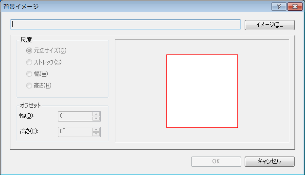

カスタム イメージを指定するには
- [レンダリング]ダイアログの[背景]の下から、[スタイル]で[イメージ]を選択します。
- [イメージをカスタマイズ]をクリックします。
- [背景イメージ]ダイアログ ボックスで、[イメージ]をクリックします。
- イメージ ファイルが存在する場所に移動し、イメージを選択して[開く]をクリックします。
- [背景イメージ]ダイアログで、[尺度]と[オフセット]を指定して[OK]をクリックします。
- 続けて、他のレンダリング設定を定義します。
