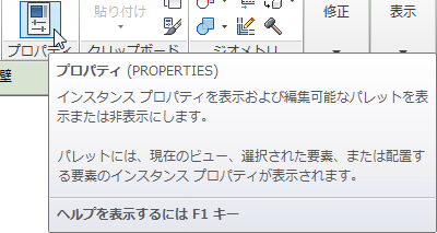

リボンのツールチップ
リボンのツールの上にカーソルを置いたままにすると、既定では Revit によってツールチップが表示されます。ツールチップは、ツールの簡単な説明を表示します。追加の情報がある場合は、カーソルをリボンのツールの上にもうしばらく置いたままにすると、その情報が表示されます。ツールチップが表示されているとき、[F1]を押して状況依存のヘルプを起動し、そのツールについての詳細を表示することができます。
注: ツールチップが表示される前に[F1]を押した場合は、対応する状況依存のヘルプ トピックではなく、既定のヘルプ トピックが開きます。[F1]を押さずに、ツールチップが表示されるまで待ちます。
最初にソフトウェアの使用方法を学んでいるときに、このツールチップは便利です。ツールチップに表示される情報量や、情報を表示するまでの時間を調整することができます。ツールチップが不要になった場合は、ツールチップをオフにすることもできます。
一部のツールチップには、ToolClips™ と呼ばれる埋め込みビデオが含まれています。これらのビデオは、動作を使用してツールの使用方法を示します。ツールチップを表示すると自動的に再生されます。例を参照するには、[修正]タブ [修正]パネル (コーナーへトリム/延長)のツールチップを表示します。
