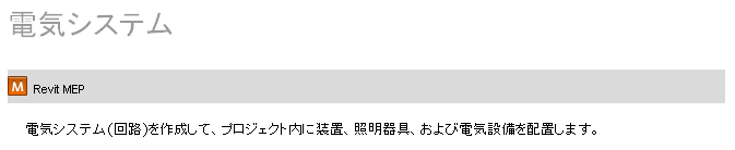

一部のヘルプ トピックでは、トピック タイトル下の凡例は、そのトピック全体が、示されている製品または Autodesk Revit の専門分野固有の機能に当てはまることを示します。さらに、トピック内のアイコンは、専門分野固有の情報であることを示す場合があります。
この例の凡例は、トピック全体が Revit MEP および Autodesk Revit の機械、電気、配管設備に関連する機能に適用されることを表します。
