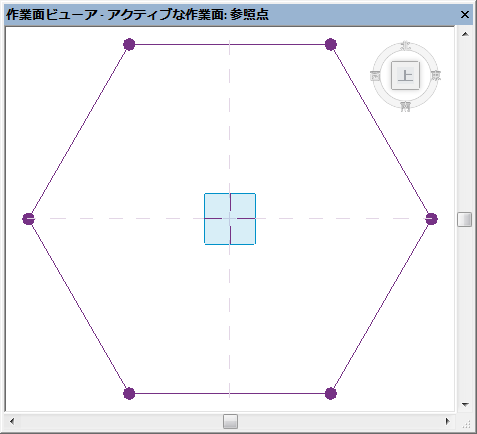

作業面ビューアで編集を行うには
  1. 作業面プロファイルまたは要素プロファイルを選択します。
  2. [修正 | <要素>]タブ [作業面]パネル [ビューア]を選択します。
    作業面ビューアが適切な 2D ビューで開きます。

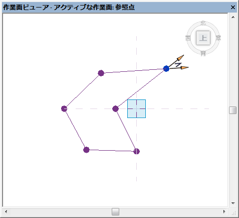

  3. 必要に応じてモデルを編集します。
プロジェクト ビューまたは作業面ビューアで変更を行うと、リアルタイムに他のビューが更新されます。
