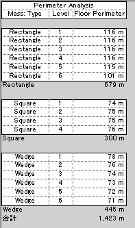

周長解析集計表を作成する
建物のコンセプト デザインを検討するためにマスを設計しました。ここでは、プロジェクトの建設費をチェックするため、長さ寸法に基づいて概算費用を算出します。
デザインに含まれる角が多すぎて、建築費が高額になる場合があります。
コンセプト デザインのマスの周長を解析するための集計表を作成するには、次の手順を使用します。集計表に表示する情報によっては、一部の手順が異なる場合があります。
周長解析集計表を作成するには

集計表には、各マス床の周長を結合した値に基づく長さ寸法の合計値が表示されます。この情報は、デザインどおりに建設した場合の費用を推定する場合に使用します。
注: 周長の値には、隣接した結合マスのマス床が重なっている場合でも、各マス床の周長全体が含まれています。
