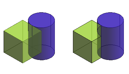

プロジェクトに複数のマス インスタンスを含めることができます。重なりを除去するには、[ジオメトリを結合]ツールを使用してマス インスタンスを別のマス インスタンスに結合します。
それに対応して、総体積と総床面積の値が調整されます。
[ジオメトリ]パネル
[結合]ドロップダウン
最初のマスと重なる部分の形状で 2 番目のマスが切り取られます。正確な総床面積がマス集計表にレポートされるように、2 番目のマスのマス床が調整されます。
結合されたマス インスタンスを移動すると、それらのプロパティが更新されます。 交差しなくなるようにマス インスタンスを移動すると、警告メッセージが表示されます。[ジオメトリを分離]ツールを使用してジオメトリを分離できます。
