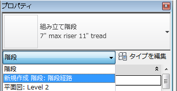

  6. 必要に応じて、[相対基準高さ]、[蹴込み板を付けて開始]、[蹴込み板を付けて終了]基本設定などの階段経路インスタンス プロパティを指定できます。プロパティ パレットで[新しい階段: 階段経路]を選択して、必要に応じてインスタンス プロパティを修正します。詳細は、「階段経路コンポーネント インスタンス プロパティ」を参照してください。
