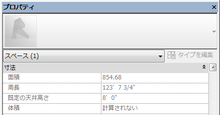

空間の照度の例
この例は、次のようになっています。
追加の数式を使用して、空間の平均照明が次のように計算されます。

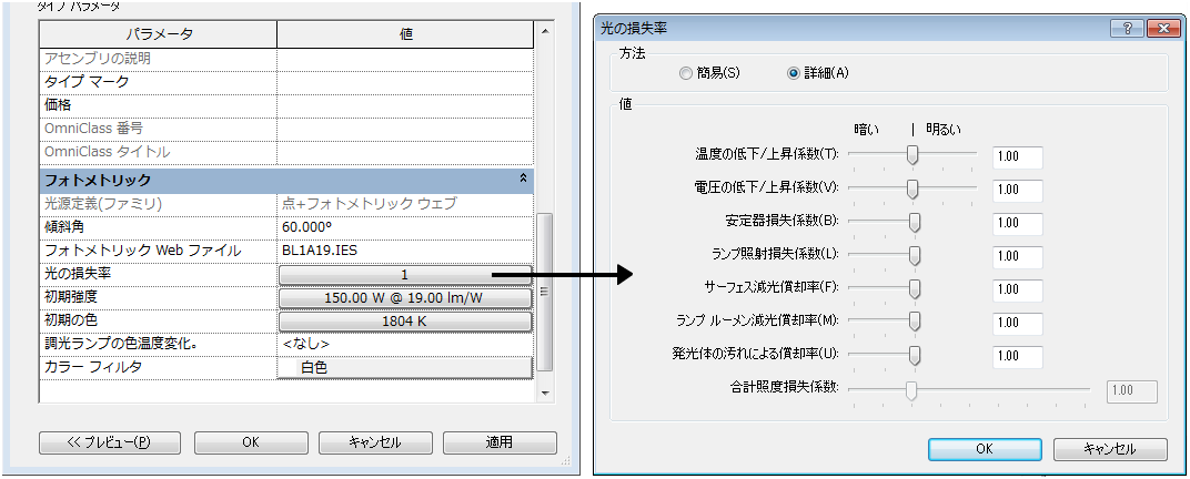

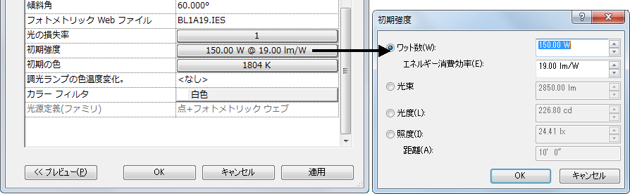

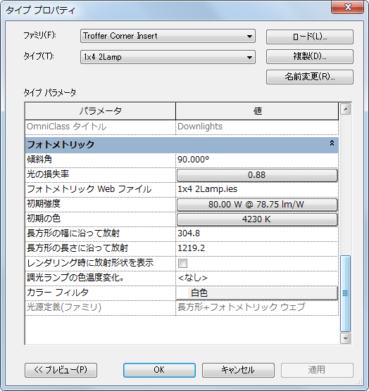

初期強度と光の損失率は、どちらも各照明器具タイプのタイプ プロパティです。これらのプロパティには、器具の[タイプ プロパティ]ダイアログでアクセスします。
この例では、器具の初期強度は 7560 ルーメンで、光の損失率がここに示されます。計算された LLF は 0.71478 です。

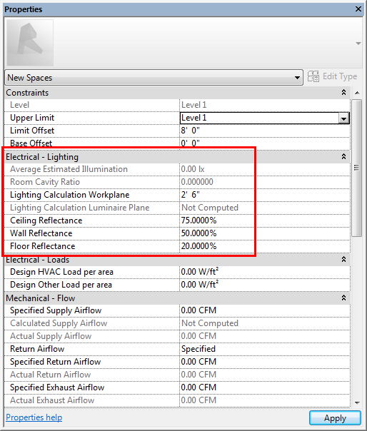

CU は、空間反射プロパティ(天井、壁、および床)と、空間の室空間係数(RCR)に基づいて計算されます。

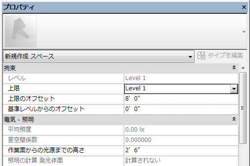

RCR は、部屋空間の高さ(RCH)と作業面からの光源までの高さ(各空間インスタンスのプロパティ)に基づいて計算されます。

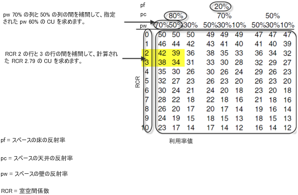

利用率を手動で求めるには、発光体データシートを参照します。483T8_S.ies フォトメトリック Web ファイルによって記述される器具のデータシートの部分を次に示します。
床、壁、および天井の反射率は、すべて空間インスタンスのプロパティであり、RCR は前述のように計算されます。補間により、CU を約 38 と推測できます。これは、フォトメトリック Web ファイルに基づいて Revit により計算された値である 0.382762 に相当します。
